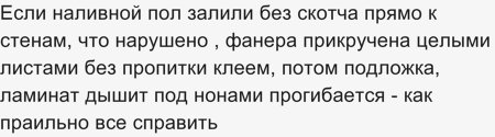

Если наливной пол залили без скотча прямо к стенам, что нарушено , фанера прикручена целыми листами без пропитки клеем, потом подложка, ламинат дышит под нонами прогибается - как праильно все справить
