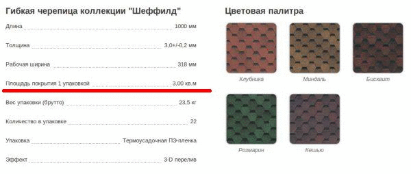

Но в любом случае, выберите (определитесь, без покупки) какую именно Вы будете покупать гибкую черепицу (количество в упаковке, может быть разное).
На каждой упаковке есть не только инструкция по монтажу, но и какое количество квадратных метров кровли можно покрыть одной упаковкой гибкой черепицы.
Вот фотография,
подчеркнул нужное.
