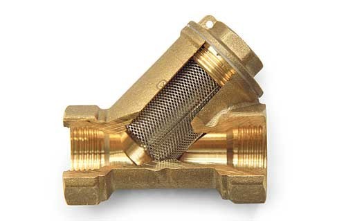

В счётчиках главное правильная установка, плюс фильтр грубой очистки, если все условия, установки, соблюдены, то счётчик проработает очень долго. Я своим соседям и себе , лет восемь назад устанавливал счётчики, до сих пор всё работает, без проблем. Счётчики покупал производства Германии, они не плохого качества.
Ещё важный момент, удлинить жизнь счётчику помогут новые полипропиленовые трубы, если врезать счётчики в старую разводку, то это просто выкинутые деньги, лучше жить без них в таком случае.

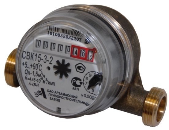

Прежде всего замечу, что счетчик на горячую и холодную воду, я ставил одним из первых в нашем районе, а может и в городе. Это было в 2003 году. и даже документы о приемке счетчиков оформляли вместе с главным инженером, тогда еще ЖКО. Так вот недорогой счетчик производства арзамаского завода прослужил верой и правдой более 12 лет.
И сейчас его заменили. Дело в том, что срок эксплуатации данного счетчика составляет 12 лет. И это относится и к новому аналогичному, который куплен на замену.
Вот так выглядит этот счетчик.
Да я просмотрел инструкции и характеристики многих счетчиков и данный счетчик самый оптимальный вариант. Так что сроки эксплуатации счетчиков должны быть указаны в инструкции.
Мало того новый счетчик стоит примерно столько , сколько стоит поверка . А именно такой счетчик мне обошелся 450 рублей, а за поверку запросили 440 рублей, так что без проблем такие счетчики можно менять через 12 лет , а именно срока их эксплуатации.
