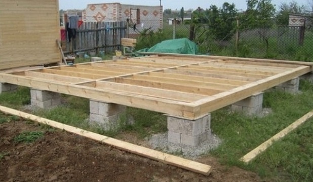

2) Столбчатый.
Этот вид фундамента значительно экономичнее как в денежном, так и во временном расходах. Технология его возведения выглядит так: по периметру будущей бани из сруба с периодичностью расстояния в 1,5-2 метра вкапываются столбы на глубину промерзания грунта (это примерно 40-100 сантиметров, в зависимости от особенностей климата конкретной местности). Столбы могут быть выполнены из: бетона или кирпича, также хорошо подойдет дерево (например, дуб). Они должны быть установлены строго вертикально и быть намертво зафиксированы в одном положении, например, с помощью песка, земли, щебня или кусков обычного кирпича. Далее на возведенный столбчатый фундамент возводят цоколь будущей бани из сруба.
На мой взгляд, для бани из сруба, подчеркиваю - именно из сруба, больше подходит столбчатый тип фундамента, так как именно такой фундамент больше предназначен для легких построек и должным образом обеспечивает хорошую вентиляцию деревянного строения снизу, что позволит избежать подгнивания нижнего венца и пола бани.
Кроме того, этот фундамент при возведении требует меньших физических и финансовых затрат, а прочность у него ничуть не хуже фундамента ленточного типа, если почаще ставить столбчатые опоры (не реже 1,5 - 2 м), и монтировать их с соблюдением всех норм такой технологии возведения фундамента.
Столбы устанавливаются на каждые два метра строения, как в горизонтальном, так и вертикальном направлении, чтобы нагрузка на фундамент была распределена равномерно.
Для этого надо выкопать ямы на глубину промерзания грунта, произвести установку столбов из выбранного Вами материала (кирпич, бетонные тумбы и т. д.).
Грунт вокруг столбов из кирпича или бетона засыпается после того, как кладка высохнет.
После этого на верх столбов кладется слой гидроизоляции и устанавливается сруб.
