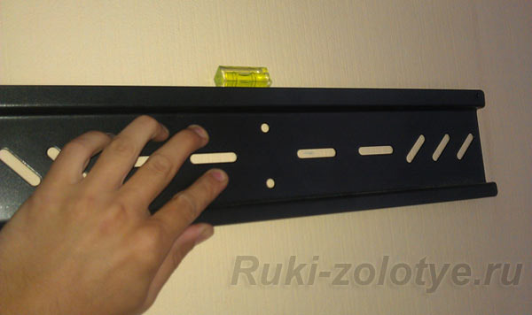

Прикладываем кронштейн к стене и размечаем крепеж (сам кронштейн выводим по уровню)

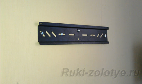

сверлим отверстия перфоратором и прикручиваем его к стене. Я использовал три винта

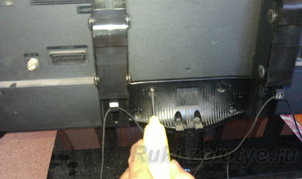

К задней стенке телевизора прикручиваем планки крепежа (болты разных диаметров входят в комплект)
Откручиваем от телевизора "ногу" - опору на которой он стоит.

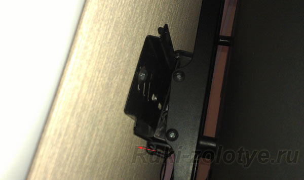

"Нащелкиваем" крепеж телевизора на настенный кронштейн.
Все, телевизор висит на стене, осталось только отрегулировать его положение.
