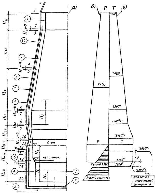

Как видно из схемы, это сложный агрегат с различными температурами в различных зонах печи. Поэтому толщина футеровки в разный зонах- различная. Например, толщина огнеупорного слоя в лещади (основании печи) может достигать с учетом бетонного основания 5 метров. Для футеровки доменной печи в зависимости от учаска применяют различные по своим характеристикам, размерам, и форме (прямоугольные и клинообразные). Это шамотные огнеупоры, высокоглиноземистые огнеупоры, углеродистые блоки. Схема укладки огнеупоров на каждом участке печи имеет свои особенности. Общий подход- перевязка швов в радиальном и вертикальном направлениях. При укладке футеровки особое внимание необходимо уделять толщине швов. Она должна быть минимальной (не более 5 мм) и при прогаре под воздействием высоких температур и механических нагрузок- кирпичи держат себя в слое футеровки и не всплывают в металл, так как их плотность ниже чугуна. В противном случае, футеровка не простоит нормативное время работы печи и печь необходимо будет останавливать на досрочный капитальный ремонт, а это колосальные средства и трудовые затраты, потери производства. Стоимость капитального ремонта доменной печи составляет порядка 1,5 млн. долларов.

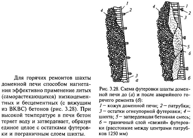

Схема футеровки во многом зависит от строения печи, а так же от её состояния. Так допустим на этой схемы показаны два варианта - до и после аварийного, горячего ремонта:

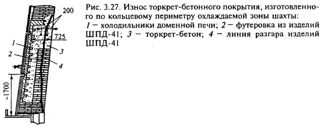

На этой схеме футеровка печи из изделий ШПД-41:
