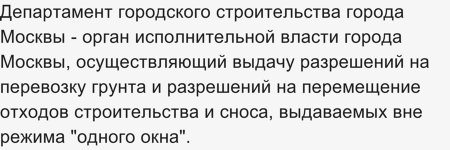

Чтобы получить справку на утилизацию грунта в Москве, необходимо обратиться в Департамент городского строительства. До начала работ он открывает разрешение на перемещение отходов строительства и сноса и после вывоза закрывает разрешение. После этого вы (Заказчик) можете оплатить свой заказ на вывоз, утилизацию грунта.
Заявитель:
1) написать заявку на открытие разрешения перевозку грунта(приложение 1 к Регламенту) (2экз.)
2) сразу пишется заявка на закрытие разрешения (приложение 3 к Регламенту)(2экз)
3) передать техническому исполнителю
Технический исполнитель:
1) принимает заявку, проверяет правильность заполнения всех документов
2) регистрирует заявку в журнале, вносит в элект.базу данных
Один экземпляр с отметкой о приеме передается Заявителю. В течении 3 рабочих дней (не более) заявитель получает разрешение или отказ на вывоз.
