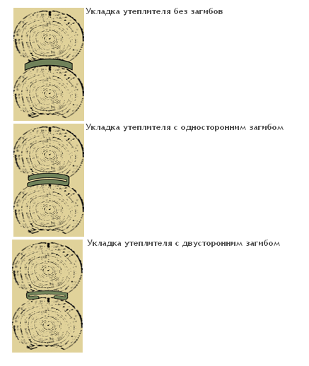

Если речь идёт о межвенцовом утеплении, то сейчас продаются ленточные утеплители. Неплохие качества проявляет смешаный утеплитель джут-лён. Кстати, в зависимости от того из какого материала строится то или иное помещение выбирается толщина утеплителя. Так, если выбран клееный брус, то подойдёт толщина в 5 мм, если же ипользуется оцилиндрованное бревно или брус, то толщина межвенцового уплотнителя увеличится до 8-10 мм, а уж если сруб рубленый, то утеплитель достигнет толщины в 15 мм. Теперь немного о том, как он укладывается. На рисунке показано три способа укладки межвенцового утеплителя
