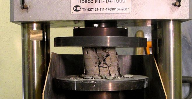

Само название группы "разрушающие методы" говорит о себе, т.е., метод основывается на разрушении опытного образца бетона (опытного кубика) на специальном лабораторном оборудовании (прессе) путем деформации. На опытный образец прессом по нарастающей оказывается давление и фиксируется давление, при котором кубик начинает разрушатся.
Все предприятия, которые занимаются изготовлением товарного бетона, строительных растворов, железобетонных изделий, кирпича шлакового и других изделий на основе бетона, должны контролировать качество продукции путем подтверждения марки выпускаемой продукции. Чаще всего, производители используют именно такой метод. У них есть лаборатория, оборудованная прессом и с определенной периодичностью производятся испытания.
То есть, на этапе производства какого либо изделия из бетона часть бетона заливается в специальные формы (опытные кубики) и направляются в лабораторию на испытания. Обычно размер кубика составляет 150 х 150 х 150 мм.
