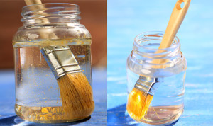

Перед покраской, кисть стоит предварительно замочить в воде, это нужно для того, чтобы во время покраски из кисти не выпадали волоски.

Не забываем и об правильном хранении кистей, для длительно использования. После покраски, кисти стоит хранить в небольшой емкости, не забыв налить в неё олифу или другую жидкость например - керосин.
Правил пользования кистью не так уж и много, но чтобы достичь поверхности идеального качества их необходимо знать. В первую очередь, перед началом работы необходимо замочить кисть в воду на один час, не важно старая она или новая. Так щетина разбухнет, станет более эластичной, не будет осыпаться во время эксплуатации и её легко будет отмыть после работы. Но перед самим процессом окрашивания кисть нужно обтереть о сухую ветошь, чтобы на поверхности щетины не осталось капелек воды.

По окончании работы, кисть обязательно промываем в воде, или растворителях, в зависимости от того какой краской работали.
А перед началом работы кисть лучше опустить в воду (ориентировочно на час) щетина станет мягче.
Причём это относится и к новым кистям и к б/у.

Перед окрашиванием кисть можно минут на 10-ь опустить в воду,
щетина будет мягче, затем просушить.
