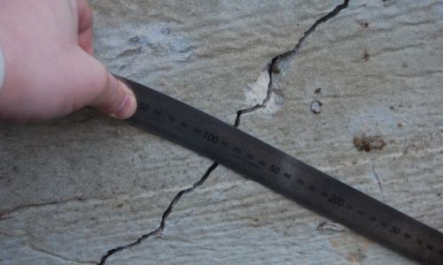

Усадкой бетона называют уменьшение объема бетонного монолита в процессе его затвердевания. Явление усадки наиболее сильно проявляется в условиях очень малой влажности окружающей среды. Фото проявления усадки в теле бетона прилагаю

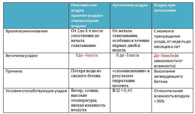

Все нормативные требования и рекомендации по расчету конструкций из бетона и железобетона с учетом усадки содержатся в СНиПе 2.03.01-84*. На практике создание бетонных и железобетонных конструкций выполняется с размещением в них температурных швов, которые призваны минимизировать влияние усадки. Определение расстояния между такими швами рассчитывается.
У проектировщиков не существует понятий «точное значение величины усадки» или «интервал граничных значений», так как температурные швы является обязательной составляющей любых бетонных и железобетонных конструкций. Однако познакомиться с величиной усадки бетона в разных условиях можно с помощью прилагаемой таблицы
