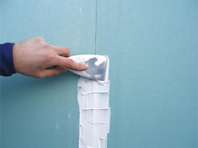

Размешиваем шпаклёвку (инструкция на таре).
Работает двумя шпателями, широкий (я обычно использую 200-ь мм) и узкий (80-т мм).
Узким накладываем шпаклёвку кладём на широкий, протягиваем шпателем вдоль швов, можно, предварительно, узким шпателем "забить" швы в глубину, а далее перейти на работу с широким шпателем.
Протягиваем практические "на сдир" (без слоя).

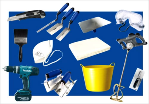

Сама технология заделки швов между листами гипсокартона очень простая и заключается в нанесении шпаклевки, вдавливании в нее ленты - серпянки и удалении лишней шпаклевки. Но делать это надо только после грунтования поверхности грунтом глубокой пропитки. Для выполнения работы Вам понадобятся:
  • шпаклевка (сухая смесь или уже готовая шпаклевка);
  • миксер или дрель с миксерной насадкой;
  • два шпателя;
  • лента-серпянка;
  • грунт глубокой пропитки.
Можете приступать к работе. На стыке листов есть небольшие углубления по краю листа, которые Вы и будете наполнять шпаклевкой, при этом она не должна выступать за плоскость листа.
После заделки шва- можете приступать к дальнейшему шпаклеванию конструкции всплошную.
