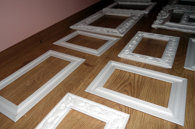

Неоднократно и из различных материалов пытался делать фоторамки. И могу с уверенностью сказать, что изготовления из багета- самый оптимальный вариант. И недорого и не требует больших временных и финансовых затрат.

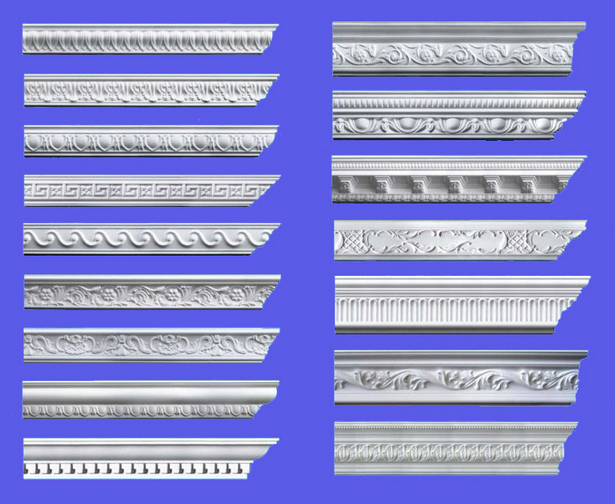

Самое главное- выбрать именно такой рельеф багета или плинтуса, который наиболее гармонично будет смотреться на обрамлённой фотографии, либо же картине.
Ну а дальше сам процесс изготовления. Для этого нам понадобится стусло, острый нож, ножовка по металлу, клей ПВА, малярный скотч.
Главное- точный замеры, особенно в углах. Замеряем, отрезаем, смазываем углы клеем. Затем стягиваем скотчем до полного высыхания.
Если фото будет под стеклом, то можно выбрать четверть при помощи острого канцелярского ножа.
Для декорирования можно покрыть готовое изделие акриловой краской.
