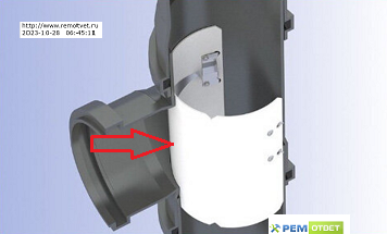

Вот фото такой заглушки
стояк функционирует, но внутренняя канализация, в конкретной квартире, заглушена.
