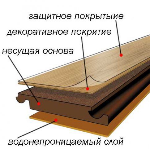

Красить ламинат нельзя, но можно покрывать лаком и даже нужно, если на нем начали появляться потертости, чтобы продлить его жизни. Для этого обыкновенный лак для паркета не подходит, применять нужно специальные лаки для ламинированных покрытий.
По своему составу они есть разные: акриловые, эпоксидные и полиуретановые двухкомпонентные лаки.
Прежде чем подбирать какой лак вам подойдет, нужно определить каким именно является защитное покрытие ламината. Лак подбирается идентичный по составу с материалом ламинатной пленки. Если покрытие ламината акриловое - подойдет акриловый лак, для эпоксидной защитной пленки нужно брать полиуретановый или эпоксидный лак.
Перед лакированием поверхность нужно очистить и высушить. Зашкуривать и шлифовать ламинат нельзя. Места, где защитная пленка протерлась, и видна древесная основа, нужно замазать клеем ПВА и дать ему высохнуть. Это не позволит основе ламината слишком интенсивно впитывать лак. Защитный лак наносится короткошерстным валиком или широкой кистью в 3-4 слоя.
Производители ламината в инструкциях по эксплуатации запрещают покрывать ламинат лаком. Обосновывают свой запрет тем, что ламинат и так имеет защитное покрытие которое под воздействием нанесенного лака покроется трещинами, начнет шелушиться и просто отвалится. Вместе с лаком.
