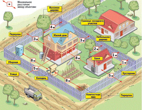

Например, нужно, уже начиная с ограждения участка, знать, что забор должен быть не выше 150 см, и он не должен затенять соседние с вами участки. Глухое ограждение Вы можете делать только со стороны улицы, или проезжей части дороги.
Все постройки на дачном участке должны производиться в соответствии с проектной документацией. Между постройками должно соблюдаться минимальное расстояние, которое так же регламентируется СНиП.
Это расстояние зависит от того материала, из которого выполнены постройки, а точнее, от уровня горючести строительного материала.
Внизу на схематичном рисунке можно посмотреть каково минимальное расстояние между объектами, расположенными на дачном участке.

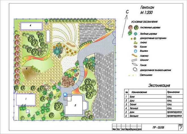

Вообще то мы сами и проектировщики и строители особенно на даче и зачастую такого нагородим на своем участке что потом приходится удивляться а зачем все это здесь нужно. Принцип планировки любого участка заключается в простоте и прежде чем приступать к его реализации нужно хотя бы на бумаге набросать простой план где и что будет располагаться. И обязательно определится с самыми важными функциональными зонами и их перспективами. Если не учитывать перспектив любой план в дальнейшем может превратится в хаос.
И так что в первую очередь нужно:
жилая зона (дом);
зона для отдыха (беседка, бассейн и прочее);
зона садово-огородного участка;
зона размещения дополнительных построек (погреб, сарай, гараж и так далее).
Вот когда это все учтено теперь можно приступать к реальному обустройству и воплощать все планы в жизнь. Очень огромную роль играет рельеф участка с ним нужно обходится бережно и обязательно включать его в план.
