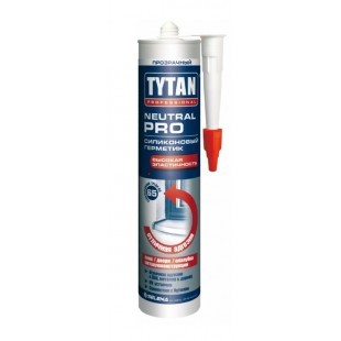

В начале лучше определиться, раковине нужен серьёзный ремонт той самой трещины, или ремонт по временной схеме.
Если просто устранить протекание, то можно приобрести силиконовый герметик, вот не плохой "Титан Про".
Высушите ремонтантное место, можно феном.
Далее поверхность обезжириваем и наносим герметик, можно предварительно при помощи наждачной бумаги сделать ремонтируемую поверхность чуть шероховатой.
Герметик лучше наносить шпателем для герметиков, края трещины могут быть острыми.

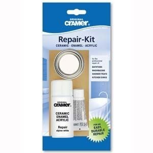

Если нужен более серьёзный ремонт, то в продаже есть ремонтные комплекты и для керамических раковин в том числе.
Вот один из них "Крамер",
состав двухкомпонентный.
Подготовка та же удаляем влагу, зачищаем наждачной бумагой ремонтируемое место, удаляем пыль после зачистки, обезжириваем.
Далее шпаклёвочную массу разводим с отвердителем, пропорция 1:30.
Шпаклюем ремонтируемое место.
После того как средство высохнет, шлифуем заподлицо с поверхностью.
На финише можно ремонтируемое место подкрасить (есть в продаже эмали по керамике).
