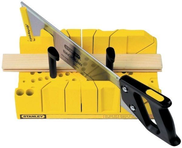

Приспособление есть. Специально предназначенное для распилов под определённым углом. В том числе есть на этом инструменте и угол в 45 градусов. Называется этот инструмент стусло и выглядит вот так:

Купите столярное стусло, если переживаете , то отметьте на наличнике направление реза, вставьте наличник в стусло и обрежьте под уголом 45-ь градусов (пила вставляется в прорези стусла).

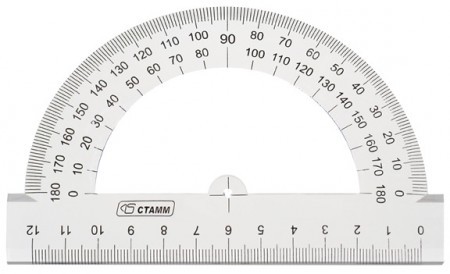

Если нет стусла, можно использовать транспортир
и линейку, приложили транспортир к месту реза, отметили угол внизу и вверху, провели линию карандашом (по линейке) и далее рез по линии.

отмеряете размер наличника по внутренней или наружной стороне (только не перепутайте потом, случаи бывают) Потом укладываете наличник в стусло, выводите отмеченную точку размера на наличнике к прорези в 45 градусов, вот тут и подумайте в какую сторону пилить, наружу или во внутрь, при необходимости закрепляете наличник, чтобы не скользил и отпиливаете его пилой.

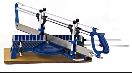

Вот такое приспособление поможет вам не только красиво запилить наличник, но вообще будет полезным в хозяйстве. Зубья мелкие, угол устанавливается разный.

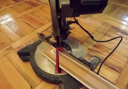

Но если подходить к этому процессу с профессиональной точки зрения, то тут лучше воспользоваться вот таким аппаратом:
Этот инструмент, под названием- торцовая пила, позволяет делать резку под любым углом, а качество среза очень отличное!
