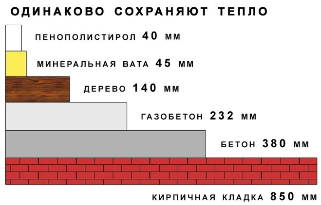

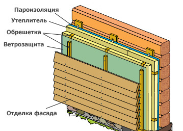

Вряд ли толщины бруса будет достаточно для сохранения тепла в помещении, поэтому прикладываю схему, на которой просматриваются все материалы, используемые при строительстве стен из бруса.

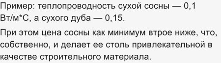

Из приведенного ниже документа выписываем характеристики нашего материала, а именно бруса:
толщина - 0,2 м (окончательно определим по расчету).
плотность - 500 кг/м3 (сосна)
теплопроводность - 0,13 Вт/(м °С).

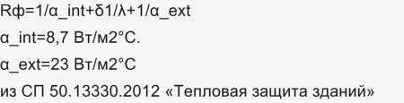

Считаем сопротивление нашей стены:
Rф=1/8,7+0,2/0,13+1/23=0,11+1,5+0,04=1,61 м2℃⁄Вт.
