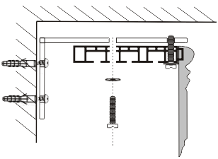

Первое дело - это отмерить нужную длину карниза и смонтировать его: установить багет и повороты, если такие имеются. В каждом карнизе есть отверстия для крепления. Крепится дюбель-гвоздем 6х40мм. Затем карниз подносим к потолку и карандашом, через отверстия для крепления, отмечаем места, где будем сверлить. Перфоратором со сверлом диаметром 6мм сверлим отверстия в намеченном месте на глубину в 40мм. Дальше закрепляем карниз, вставляем ролики-крючки, ставим заглушки.
Если крепится к стене, то монтируется уголок к карнизу при помощи болтика, шайбы и гайка, и крепится к стене.
