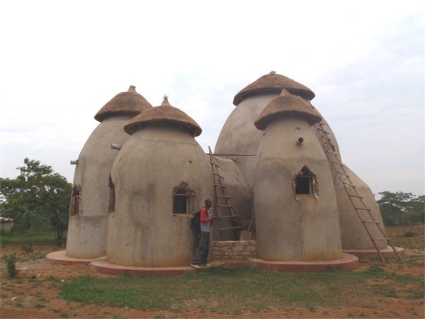

Там где строительных материалов дефицит, и доставка сложна и дорогостоящая, а нужно соорудить какое то жилище для людей, лучше такого варианта не придумаешь, мешки весят немного и доставить их можно, а земля под ногами, вот вам уже и дом строится.

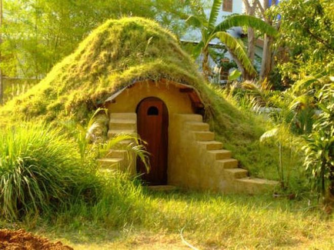

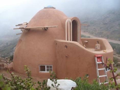

Посмотрите картинку, аж завораживает, как ровно и красиво получается.
