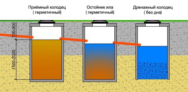

Если делать по правильному, то необходимо оставить Вашу сливную яму в покое, а обустроить с её участием полноценный септик с условием грунтовых вод. Т.е. количество воды из канализации Вашего дома просто будет дренировать в грунт. Но а твердые отходы будут отбираться в предварительных емкостях технического сооружения под названием "Септик". И тогда у Вас будет все и правильно и по закону. Я размещаю визуализацию , чтобы было понимание принципа устройства септика.
А машину для откачивания в таком случае придётся заказывать на порядок реже.
на этой схеме указано какая емкость должна быть герметичной

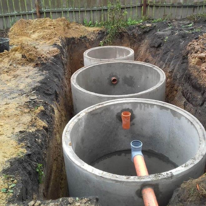

По своему опыту я бы поступил так: Полностью надо скачать воду, которая там есть, установить дренажный насос для грязной воды, а тем временем купить кольца. Не абы какие, а замковые. При установке колец замки колец сажать на герметик, наверное лучше цементный, хотя можно и другой. татем на дно кладётся несколько слоёв арматурной сетки и дно заливается бетоном. Застывает, схватывается, после этого можно налить несколько сантиметров гидроизолирующей смеси, площадь дна такого колодца не велика, хватит и пары мешков специальной смеси, а может и одного. В итоге получаем герметичную "банку", в которую вода снаружи поступать не будет. дальше приподнимите верхнее кольцо над уровнем земли сантиметров на 10-15 и накройте кольцом. Ставьте люк и собственно всё.
У меня правда стоит очистная станция, но вода тоже сбрасывается в накопительный колодец. Я в начале поставил его просто на грунт и это мне не понравилось, стала появляться сторонняя вода. Тогда забетонировал дно по описанному способу и всё встало на свои места.
