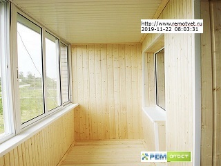

Стены балкона можно обшить вагонкой как и потолок, вот так это смотрится
в итоге. Вагонка может быть как ПВХ так и деревянной.

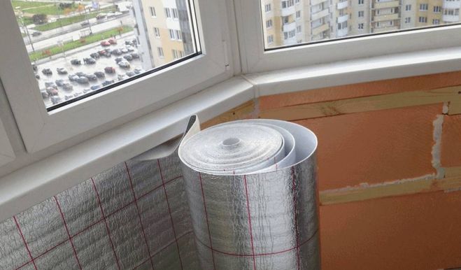

  • Пенофол

  4. Наклеивание или монтаж утеплителя на стены и потолок
  5. Заделка прочих щелей утеплителем
