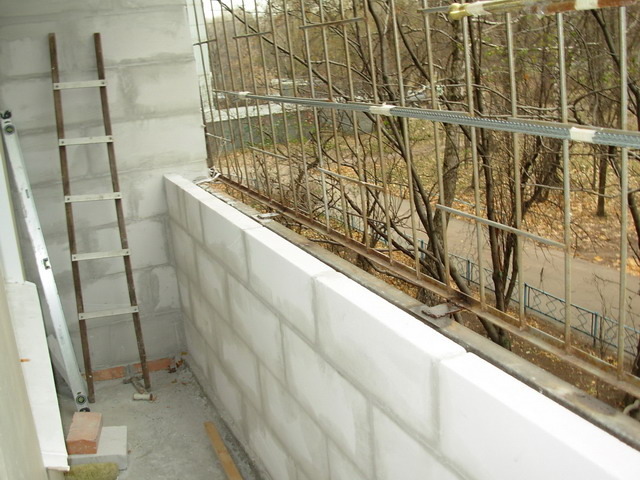

Прежде чем утеплять балкон пеноблоками его нужно полностью сделать. То есть провести ряд работ для подготовки балкона к утеплению. Первое для начала обшиваем внешнюю сторону балкона доступным Вам материалом, это может быть сайдинг или же вагонка или другой материал. Затем натягиваем гидроизолирующую мембрану и на нее укладываем мин.вату и зашиваем влагостойкой фанерой. Таким образом получим ровную утепленную поверхность на которую легко станет блоки пенобетона. Но в начале нужно выложить блоки по боковым стенам так удобнее и только затем делаем фасадную стеночку. Выглядеть это будет вот так:
