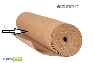

Моё мнение, лучше всего подойдет вот такая
пробковая (это натуральный материал) подложка толщиной 3 мм и более.
Можно купить листовую пробку, или рулонную.

Что касается пробковой подложки, то это экологически чистый материал, помимо прочего это ещё и звукоизоляция не плохая, а главный минус, это высокая цена подложки.

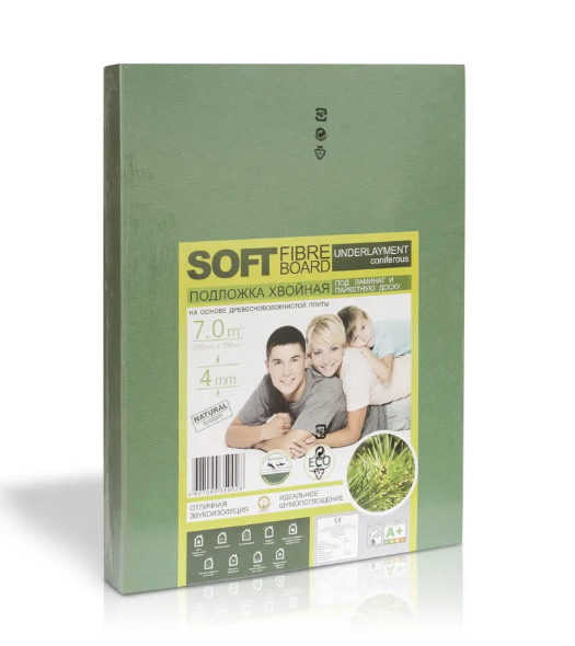

Подложка Хвойная, листовая
