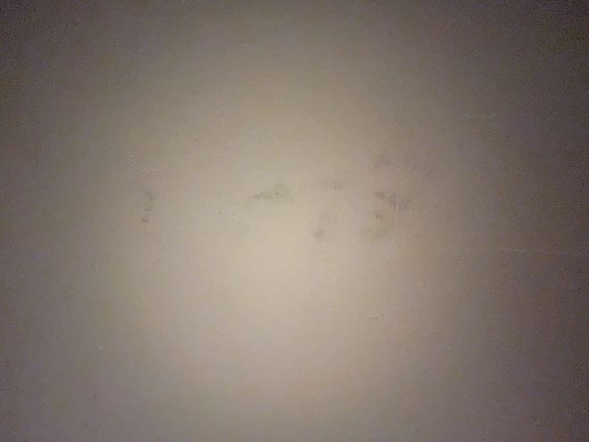

Дано:
  1. Несколько дней назад оштукатурили стены (тёпло-белый).
  2. Трое (3) суток слой сох, мастера сказали, что можно наносить шпатлёвку, потом дать просохнуть всем слоям 2 - 4 недели.
  3. Нанесли практически сразу, через несколько дней.
  4. Заметил появление тёмных полос на шпатлёвке (гипсовая финишная), пятна при свете фонаря как бы блестят, внутри тоже есть рыжие крупинки.
  5. Штукатурили кухню, окно всегда открыто, и всё равно появились такие пятна, в прихожей так же. Там темно, всё время почти...
Вопрос:
  • Может ли это быть грибок (плесень)?
  • Если нет, то что это за пятна (см. фото ниже)?
П.С. Квартира сама по себе тёплая, сухая, а рыжие крупинки такие же, как в сухой штукатурке, значит тут все "норм"?
Пятна появились не в следствии грибка, а в следствии материала стены, потому что при оштукатуривании состав материала стены вошла в химическую реакцию со штукатурным раствором.
Ржавчина состоит из гидратированного оксида железа(III) Fe2O3·nH2O и метагидроксида железа (FeO(OH), Fe(OH)3)
Это может быть и плесень и брак, или же в появлении подобных пятен нет вообще ничего страшного.
Плесень появляется там где повышенная влажность и плохая вентиляция.
У нас были проблемы с вентиляцией после замены деревянных окон на пластиковые, пришлось устанавливать приточный вентиляционный клапан.
Или же, вы выравнивали полы стяжкой, подняли уровень пола, между полом и дверным полотном нет вентиляционного зазора.
Другими словами, для появления плесени, на стенах должны быть соответствующие условия.
Брак:
Возможно пятна появились из-за нарушения технологического процесса, после нанесения штукатурки, нужно дать время на её полное высыхание, затем поверхность грунтуется и опять с просушкой и только после этого наносится слой шпаклевки.
Если поспешили, то на поверхности могут появляться пятна.
Или же использовали некие обогреватели направленного действия. штукатурка, или шпаклевка не высыхали в естественных условиях, отсюда и не равномерность при высыхании, пятна.
И ещё, возможно Ваша мастера (или Вы) дали время на просушку штукатурки (согласно инструкции), но не учли влажность и температуру в помещении, чем ниже температура и чем выше влажность, тем дольше сохнет штукатурка и шпаклевка с грунтовкой.
Возможно это какая-то "левая" (некачественная) штукатурная смесь, или шпаклевка.
Возможно это ржавчина, в этом месте слишком близко арматура
к поверхности стены (стена железобетонная).
Ну или шпаклевали инструментом который тщательно не подготовили к работе (металлические шпателя).
Или же со строительными смесями все в порядке, но были допущены ошибки при замесе и штукатурные смеси и шпаклевка замешиваются до получения однородной массы.
Или же оставили"маяки" в стене, или саморезы, шурупы, гвозди, металл ржавеет.
Если технология и последовательность работ не нарушены, смеси использовали качественные, поверхность подготовили правильно, в помещении хорошо работает вентиляция, соблюдали температурный режим, то в этих пятнах нет ничего страшного.
Они высохнут со временем, правда все равно останутся видимыми.
В этих местах слой шпаклевки, или штукатурки больше чем на соседних участках стены, чем толще слой тем дольше он сохнет.
