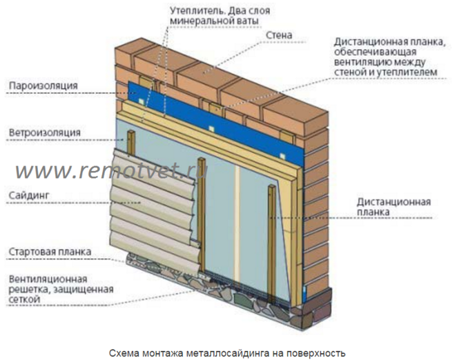

Если обшивка фасада дома металлосайдингом проводится в регионе с холодным климатом, где зимы с морозами до -30 градусов и ниже, то установка утеплителя обязательна. Лучше всего использовать минеральную вату в плитах или матах от производителей, как Изовер, Кнауф, Урса, ГЕО.
Стандартный размер плиты 600х1200 мм и 500х1000, они легко укладываются между вертикальными направляющими обрешетки. Чтобы плита минваты села плотно, то расстояние между напрявляющими должно быть на 1 — 1,5 см меньше, чем ширина плиты.
Чаще всего частники для утепления дома выбирают минеральную вату толщиной 10 сантиметров, но если зимы холодные, лучше дом утеплять в два слоя, соединив плиты толщиной 10 см и 5 см, общая толщина утеплителя получается 15 сантиметров. Так как этот утеплитель с высоким водопоглощением, то обязательно укладывать слой гидроизолятора и пароизолятора.
