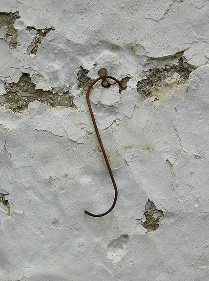

Доброе ночи. Вопрос такой,на кухне осталась краска на стенах(не просто снять) и известь. Мастер предлагает покрыть это и гидроизоляцией и бетоноконтактом. Надо ли так делать???
Краску и известь надо полностью удалять с поверхности.
Все работы производятся сверху вниз, значит в начале удаляем известь.
Смочите в воде губку и тщательно пропитайте стены водой.
Чуть подождите, известь набухнет, после чего её не сложно удалить шпателем.
Далее краска, купите смывку-гель она работает и на вертикальных поверхностях не стекая с них (речь идёт о стенах).
Смывку можно нанести кистью равномерным слоем, минут через 15-30 (в зависимости от того сколько слоёв краски на поверхности) снимаем остатки краски шпателем, скребком.
Далее промойте и просушите стены.

Если мастер предлагает наносить грунтовку и гидроизоляцию прямо на известь с краской, то я бы посоветовал обратиться к другому специалисту.
Если готовите стены под плитку, то важно помнить, плиточный клей влагостойкий, фуга влагостойкая, не до конца понимаю зачем на кухне гидроизоляция на стенах, это не бассейн и даже не ванная комната.
Снимите краску и известь, загрунтуйте стены "Бетонконтактом", просушка и можно класть плитку.
Бетонконтак либо гидроизоляция при нанесении должна пройти не только адгезию с контактируемой поверхностью, но и частично впитаться в материал. По этой причине лучше всего удалить остатки краски, тем более извести.
Но многие строители из лени, либо заказчики из экономии, не удаляют остатки краски и извести со стен.
Это не правильно, и даже если получиться нанести слой гидроизоляции или бетонконтакта, всё-равно это не будет качественным исполнением работы. Тут уже как повезёт, если прилипнет к старому материалу, то будет держаться, но также и высока вероятность отслоения, особенно в тех местах, где осталась известь.
