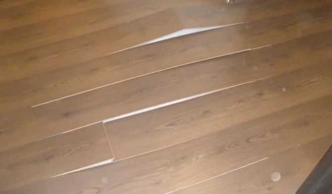

Это ненормально, так быть не должно.
Если выполнение работ по укладке ламината доверили мастерам, то не принимайте эту работу, её нужно переделывать.
Но важно отметить, причины такого поведения ламината могут быть в неправильной подготовке основания, на которое он укладывается.
Ламинат можно укладывать не только на стяжку, но и например на фанеру.
Фанера крепится к лагам.
Возможно лаги "гуляют", или были допущены ошибки при монтаже фанеры к лагам.
Фанера укладывается с зазором между листами (ориентировочно 2-3 миллиметра), а так же с зазором между стеной и фанерой (8-10 мм).
Под воздействием влаги фанера расширяется и если не будет зазоров, то фанера все равно продолжает свое расширение и как вздутие основание, "дышащий " ламинат на основании.
Возможно выбрали неправильный шаг саморезов (шаг, это расстояние от самореза до самореза), при креплении фанеры, фанера "гуляет".
Возможно ламинат укладывался на стяжку (цементно-песчаную, бетонную) работы по заливке стяжки выполнили некачественно, стяжка неровная (ямы, бугры).
Подложка под ламинатом может компенсировать неровности, но только незначительные.
Возможно неправильно выбрали подложку под ламинат и дело не только в материале её (подложки) изготовления, но и в толщине.
Если ламинат укладывали на фанеру и проблему с фанерой, или лагами, то работа переделывается полностью, ламинат демонтируем, вскрываем полы, осматриваем и фиксируем лаги и.т.д.
Если на полу неровная стяжка, требуются дополнительные работы по её выравниванию в ноль, ламинат и в этом случае демонтируется.
Помимо, выше перечисленных причин проблема может быть в неправильной укладке ламината.
Ламинат укладывается плотно между ламелями, но зазор между стеной и ламинатом все равно должен быть.
Ориентировочный размер зазора 10 мм, я использую вот такие клинья
устанавливаются по всему периметру помещения.
На финише зазор закрывается напольными плинтусами.
Если не будет зазора, то ламинат начнет "дышать" через некоторое время (см выше, те же проблемы что и в случае с неправильно уложенной фанерой).
И ещё, ламинат делится по классам прочности, возможно неправильно определились с классом, ламинат не выдерживает нагрузку (вес мебели, к примеру).
Или же ламинат используется в помещении с повышенной влажностью, в таких помещениях (во избежании проблем) укладывается специальный влагостойкий ламинат, вместо "обычного".
