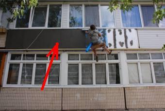

Что касается именно утепления, то лоджии утепляют как снаружи так и изнутри.
Снаружи, это лучший вариант утепления
(наиболее эффективный), но такое утепление нарушает внешний вид фасада здания и на него нужно получить разрешение (согласовать).
Внутреннее утепление наименее эффективно, но разрешение на него не нужно.
