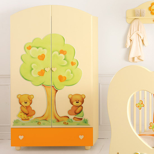

Как нанести рисунок на детскую мебель из мдф чтобы держался и не растекался?
Нанести красивые рисунки на детский гарнитур- это значит сделать мебель именно под ребенка, сделать ее неповторимой.
Для этого можно использовать трафареты, если Вы не художник, самому рисовать,используя акриловые краски.
Акриловые краски наносятся просто, смотрятся красиво и не будут растекаться по МДФ.
На сам акриловый рисунок можно нанести лак. Тогда мебель будет блестеть, краска не будет выгорать,рисунки будут долго приносить радость.
Подбор рисунка должен быть ориентирован на желания и предпочтения ребенка.
Так же рисунок может перекликаться с аппликациями на стенах.
теперь про трафареты. Они помогут сэкономить время и при этом получить качественный рисунок.
Продаются трафареты в любом строительном супермаркете. Находила такие в отделе дизайна.
Так же трафареты можно заказать у художника. Такая работа будет стоить не дорого, но зато Вы сможете сами придумать рисунок для детского гарнитура.
Если Вам нужно разнообразить мебель в детской комнате, я бы советовала использовать интерьерные наклейки. Почему? Во-первых, ребенок подрастет, повзрослеет, и не захочет иметь такую "детскую" комнату, с разукрашенной мебелью. А интерьерную наклейку можно снять с мебели, и эта мебель может Вам еще служить и служить. В интернете пруд пруди разных компаний, которые изготавливают наклейки разных размеров, цветов и картинок.
Во-вторых, это детская комната, и следует очень тщательно подбирать краски, чтобы были нетоксичные, экологические. Да, есть специальные краски под МДФ, они так и называются. Перед их нанесением поверхность нужно опять же таки хорошо загрунтовать, и желательно не раз.
В-третьих, есть возможность на панелях МДФ делать фотопечать.
Но, самый простой, дешевый и практичный способ - наклейки.
