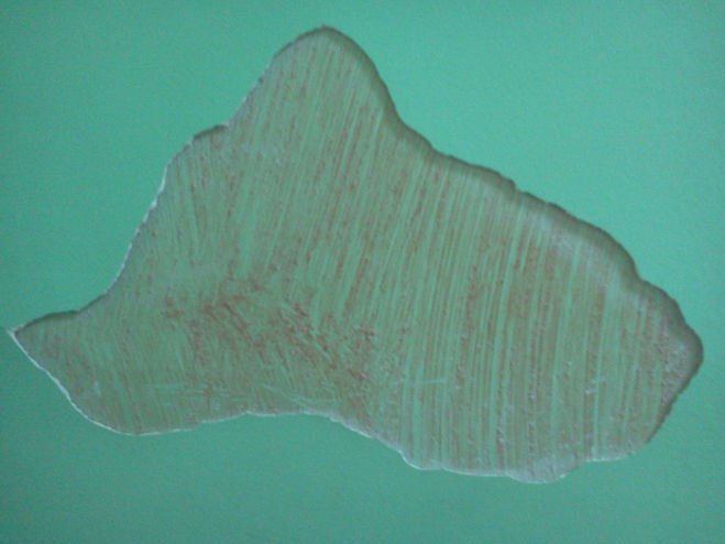

Оббил язык, что бетоконтакты являются разделяющими слои материалов покрытиями непригодными для подобных целей. Они только ухудшают сцепление следующих материалов, препятствуя связи между минеральными основаниями и мин. вяжущими. Исключения составляют : грунтование по невпитывающим, гладким и малогидрофильным очень плотным основаниям с высокой адгезией под безусадочные покрытия, адгезия которых к шершавой полимерной плёнке будет немножко выше, чем без неё и только в сухих условиях. Например бетонная плита пропитана в порах водостойкой воднодисперсионной краской, а нужно нанести гипсовую шпатлёвку; тогда ппольза от Бетоконтакта будет.А вот например нанести ЦПС на бетоконтакт - оторвётся без смущений.
Вот так действует бетоконтакт, примененный по другому назначению.
