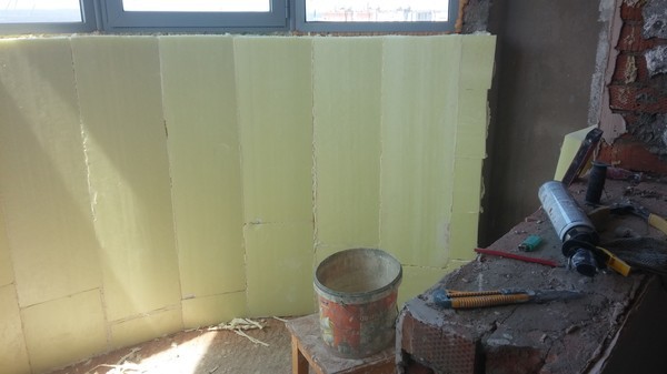

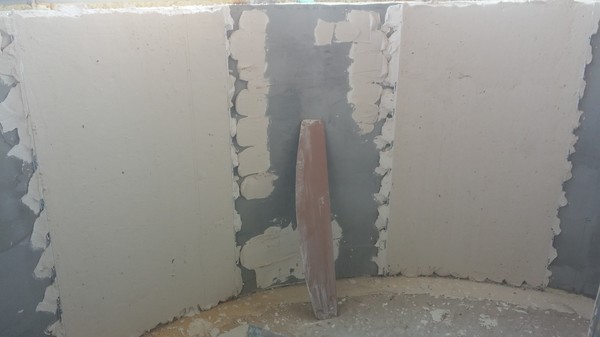

Для утепления лоджии лучше использовать экструдированный пенополистерол (пеноплекс ).Раскажу вам как это сделать на своём примере : При утеплении сначало утепляют стены Приклеивают и прибивают на стены специальным крепежем для пенопласта 2 слоя пеноплекса по 50 мм
Пеноплекс монтируют так чтобы второй слой перекрывал стыки первого слоя .Затем на него наклеивают на плиточный клей фасадную капроновую сетку

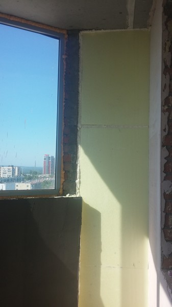

Всё тоже самое делают с другими холодными наружними стенами

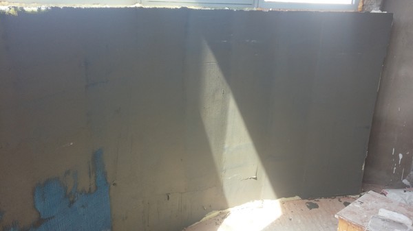

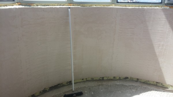

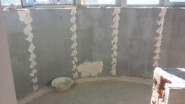

Далее устанавливаем на эти теплые стены маяки всё штукатурим любой гипсовой штукатурной смесью, не доходя штукатуркой до пола 10 см

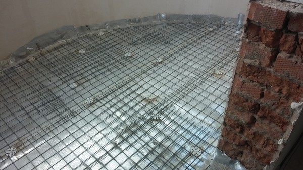

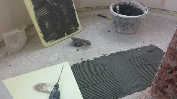

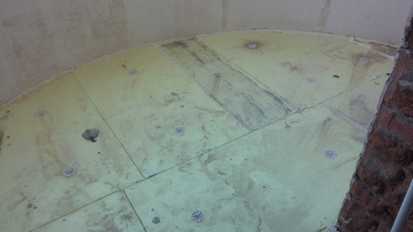

Теперь приступаем к утеплению пола . На пол приклеивается пеноплекс в плотую к стеновому утеплению , эти углы нужно пропенить пеной и прибивается грибками . по 1 -2 "грибка" на лист

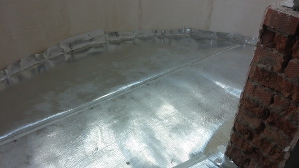

Затем стелят фолтгоизолон с полителеновым покрытием, заводя его на стену 8-10см и кладочную сетку ячейкой 100х100 мм , так же все это крепится "грибками "

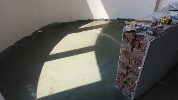

Далее заливаем черновую стяжку песочно цементным раствором , слоем не менее 3 см

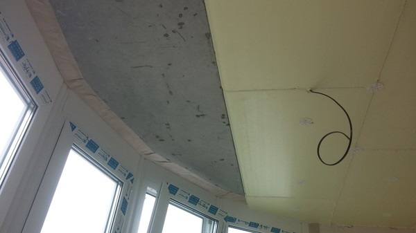

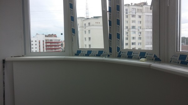

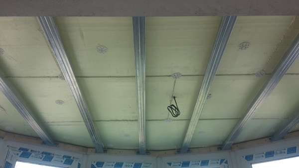

Устана­вливаем теплые пластиковые окна , которые надо заказывать с доборами по периметру , для того чтобы утепление стен и потолка не зашло на стеклопакет и утепляем потолок

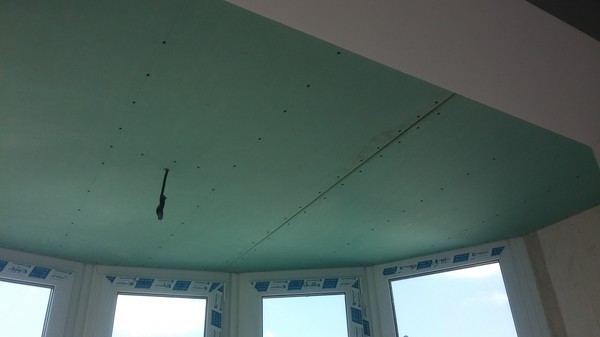

Потолк после утепления можно обшить гипсокартоном на металокаркасе . Но к рамам окна нужно всё равно вместо металла нужно прикрепить брусок 50х50 и уже от него делать весь каркас .Это для того чтобы небыло мостиков холода
текс­<wbr/>т при наведении
Теперь можно зашпаклевать стены и потолки , установить подоконники.

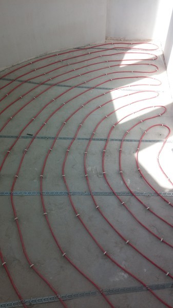

На пол раскладываем кабель электрического теплого пола , заливаем по нему чистовую стяжку по маякам слоем 2 см .

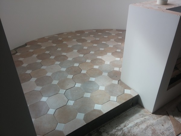

Как чистовое покрытие по такому полу лучше использовать плитку
Ну и вроде бы всё стены потолки можно красить .Хотите отопление центральное туда вывести , выводите .Но при таком утеплении она и так будет уже теплым помещением .Главное в процессе работ следите чтобы угол стен и пола был полностью утеплен пеноплексом . Следите за поэтапными работами Если сделать сначало пол со стяжкой , а потом уже стены утеплять , то стяжка которая будет касаться холодных стен в этом месте будет промерзать
